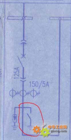

低压进线柜要设接地开关?

有必要吗?如果有必要,一般改用什么型号的开关?

380V不要设接地开关

那图上的不是画蛇添足?

设上也很好的

我觉得没用

那图上的不是画蛇添足?
+1

不用的没有什么用处的。

380的,没必要吧

没必要哦。。。。。。。。。。

是没有必要的,低压部分本来就有接地体,另外配电柜的柜体与接地体连接在一直,再接地就正如二楼所说的画蛇添足。
