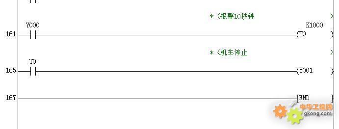

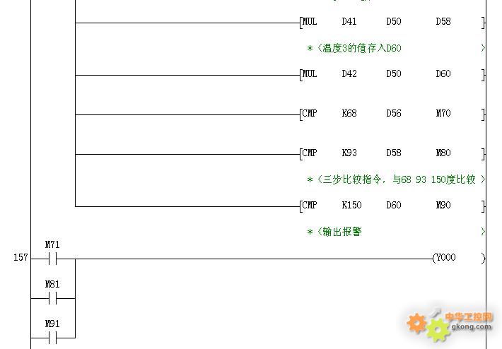

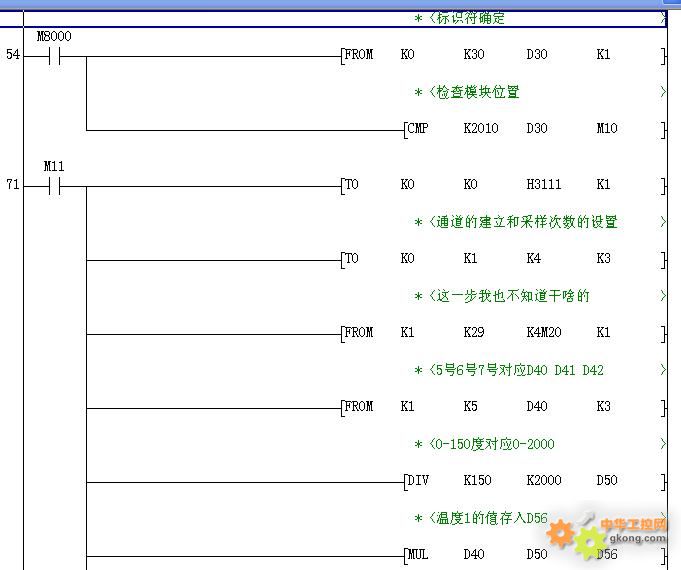

以上程序,所用的硬件为:FX2N-80MR和4AD模块
我是测三个温度量,过68度,过93度,过150度,报警,报警10秒后机车停止~!
我添加了注解,但是,我是照4AD的手册编的,但是,有些步骤我却不明白为什么要这样做,所以来问问。
问题1:如图所示,将M20---M35和K29联系,是为何?
问题2:采样次数是如何确定的?我图中所写的次数也是照编程手册上写的,是3次吧,如何确定此值?
请指教~~!谢谢~!

你用的是模拟量模块的电流信号;因此有温度传感器转换成4~20MA的信号;
输入你用了三路;
采样次数你程序中设的是4;而不是3;

那个采样次数是怎么确定的,我怎么知道要设成1次,还是2次,还是10次?

TO K0 K1 K4 K3
就是你说的看不懂的一步;
这个就是把采样次数设定一下;
其中的K4就是采样次数;
这是错误状态信息,看看手册吧

采样次数就相当于算平均值
