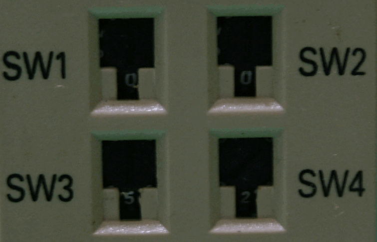

请问C2000H-LK201-V1如何设置

是C2000H-LK201-V1刚买的用来连结电脑的RS232C接口的

安在扩展基板上的,C200H-LK201上面有SW1、SW2、SW3、SW4

发表于:2004/8/7 20:26:00
晕倒~~~~~~
早说C200H嘛,害的我翻了老半天的C2000H的资料。
SW1,SW2:机号,0~31,一般为00;
SW3:传送速度,0~6,具体如下:0-300BPS;1-600BPS;2-1200BPS;3-2400BPS;4-4800BPS;5-9600BPS;6-19200BPS。一般为5,或者6。
SW4:传送参数设置,0~F。请设定为2。不行的话一个一个试,一般取值为0~6。看情况。
希望对你有用!有问题再交流!

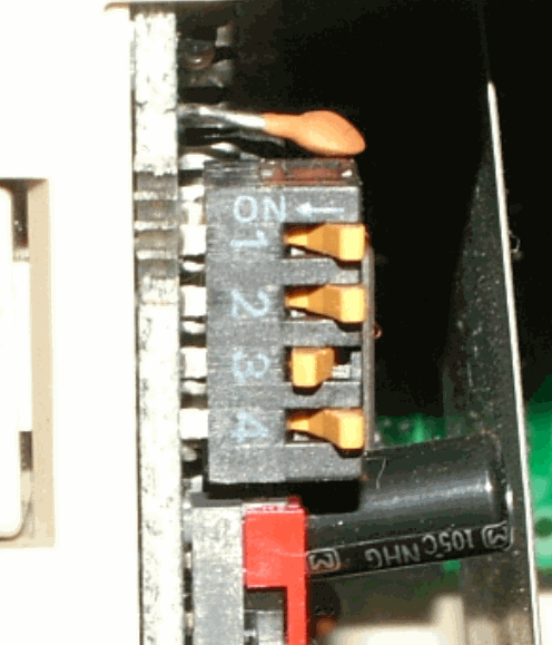

底座的SW別忘記ㄚ.

啊,是。
后面的选择开关,解释:
1,2:没有使用,一般OFF;
3:链接类型,OFF是1:1链接;ON是1:N链接;
4:使用5V电源时ON;一般OFF;
该四个开关下面的开关是CTS选择,一般选择ON。
