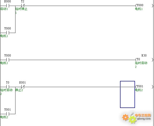

两个按钮控制两台电机的启停,按下启动按钮,电机1先启动,电机2延时几秒启动;按下停止按钮,电机2先关闭,电机1延时几秒关闭。这个控制要怎么做,会的朋友能传个图,大家学习下吗?急盼!

启动那部分我会做,可停止那部分不会啊

这是个三个电机的顺起逆停的,时间自己去加,主要用于皮带传输

这样可以达到要求的

看来有PLC设计省了很多元件呀,不错!

用PLC成本太高了,可以用时间继电器+接触器.
