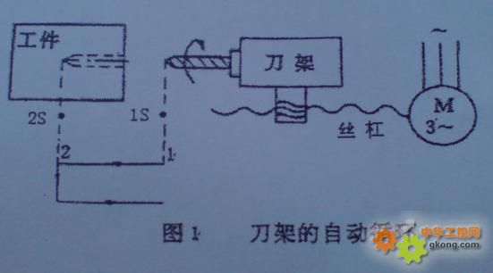

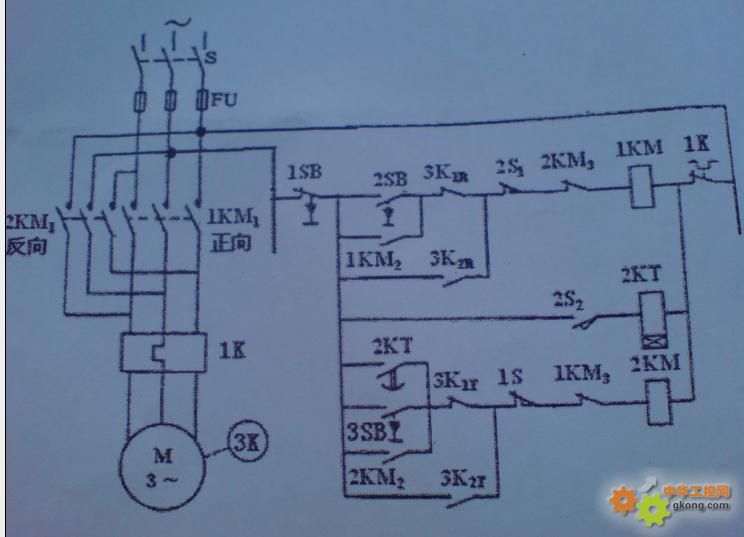

基于PLC的钻孔加工过程自动化控制系统的设计
   1. 工艺流程。控制要求及控制线路
(1)自动循环 即刀架能自动的由位置1移动到位置2进行钻削加工,并能自动退回到位置1。如图1所示,其中1S和2S为行程开关。
(2)无进给切削 即刀具到达位置2时不在进给,但钻头继续旋转进行无进给切削,以提高工件的加工精度。
(3)快速停车 当刀架退出后要求快速停车,以减少辅助工时。控制线路如图2所示,其中3K为速度继电器。
   2. 设计要求先分析并写出控制线路的全部动作过程,然后按下述要求进行设计。(1) 选用西门子S7-300PLC作为控制主机
(2) 根据图2所示的控制线路统计输入,输出总点数。
(3) 配置硬件并画出硬件地址分配表和硬件组态图或硬件地址分配图。
(4) 编写LAD程序和STL程序,并在STL程序的每句语句后面加上必要的注释
此主题相关图片如下图1.jpg:
此主题相关图片如下图2.jpg:
可能有点麻烦 哪位大哥帮忙下 啊

lz 第2个图是整个控制线路的图么?

把电气图转化成梯形图吧!!!!

你这个比较容易,就是按电路图转换一下了,看看手册,把你自己做的程序帖上来讨论一下
