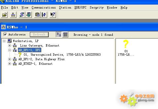

我的CUP是1756-L63 A 用logix5000 V12的软件组态好了,也能上载及下载程序,用LOGIX5000 V17的软件下载程序后问题就出来了,我用v12的软件就不行连接了,rslinx上扫描不到cpu,不知道怎么解决请高手指点。

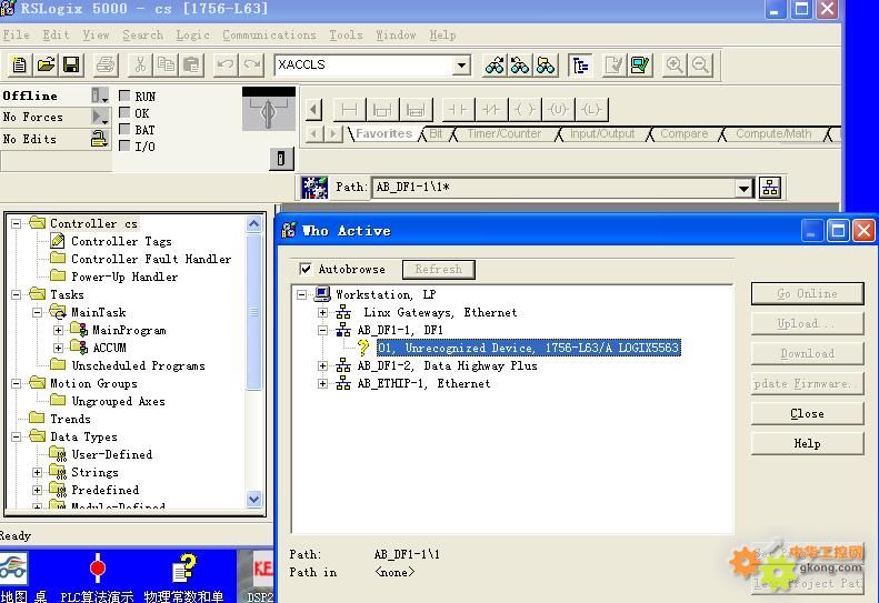

可我的cup固件是与v12的版本组态,并下载程序的,后用另一台电脑的v17的版本下载程序后,v12的版本及rslink就不能与cpu建立连接了。

你好:我现在rslink上不认识这块cpu卡,打开rslogix5000 v12的软件不行进行工作。

RSLINK连接重新建立了也不行,他们说要用v12的软件重新刷cpu固件,可link都不能建立连接怎么能刷啊?

你的RSLINX没有识别出来硬件,所以说和你的RSLOGIX就没有关系了。 你用RSLOGIX V12组态的,用V17版本的下载应该是没有问题的,
你重新更新一下EDS,应该就好了。。。

谢谢大家的帮忙,现在已经好了。重新安装EDS文件rslink就能认识了,在用V12的软件把CPU刷回来就行了。
