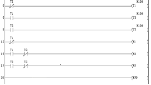

五楼的兄弟,用PLC时,用移位寄存器更简单

用GX7.0编了一个小程序,见笑了,M1、2、3就当作3个灯泡负载,循环点亮。

用延时继电器解决这种问题,有点小儿科,只是一个互锁问题啊

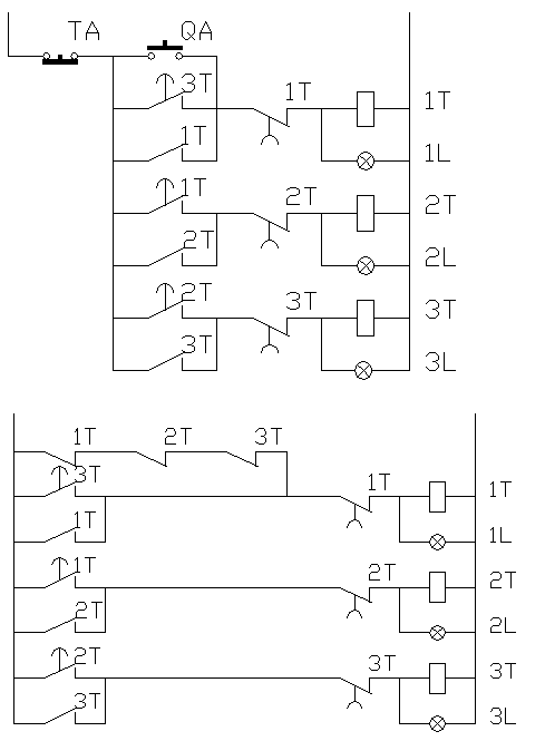

以下是引用zhangshiri在2004-8-6 20:55:00的发言:
用三个延时继电器控制三个灯泡.灯泡依次亮.每次只亮一个.来回循环.谁能画出电路图.不要看简单,挺费脑筋的.
这是一个最基本的控制电路.电工师傅.不要小看.看看你能否在30分钟之内画出电路图.也能看出你自己的水平高低.
