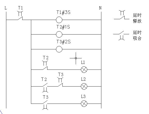

都说简单.没见谁画出来.提示一下.尽量用常闭点控制.用常开点控制比较繁琐

没试过,不知道这样行不行。三个灯轮流亮1秒。
没学过电工,所以符号可能有问题。见笑见笑!
这个图没有触点竞争问题,只是T2,T3需要一对独立的延时吸合和延时释放触点,这种继电器应该不难找吧?
[此贴子已经被作者于2004-8-12 15:05:51编辑过]

注意是来回循环,而不是转圈。1---》2---》3---》2---》1---》2---》3。。。。。。。

#18楼
晕~~~~~~~~~~
来回循环是:123123123123.....吧?
12321232123....,是来回摆动。
