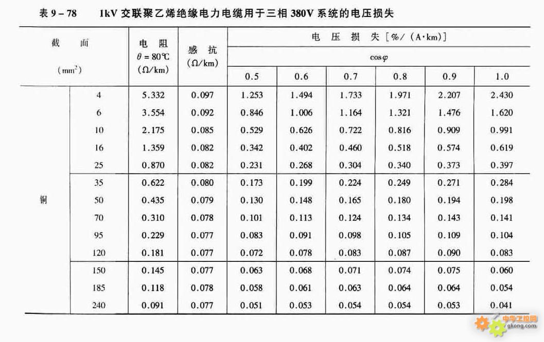

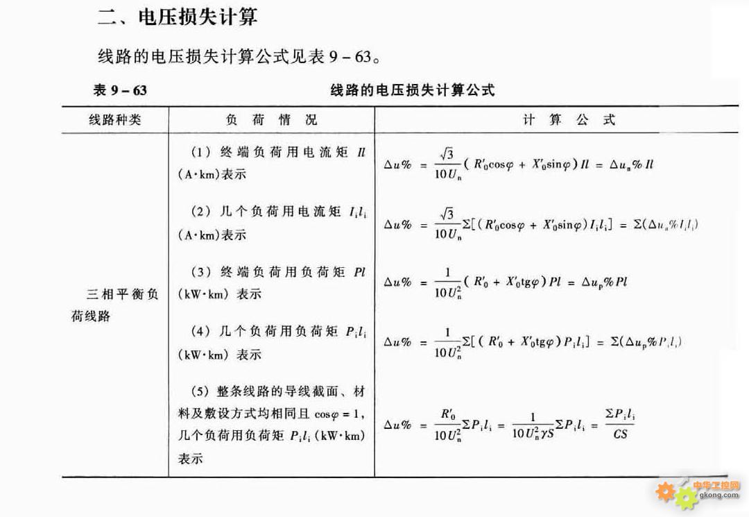

参见扒自《工业与民用配电设计手册》第三版中第九章第五节的图片,我想问的是,按这样的公式计算出来的数值是百分数还是具体的电压损失数值?比如表9-78所示的参考数值,4mm2的线在功率因数为0.8时,电压损失为1.971,单位是%/A.Km,现在是22A的电流,1.2Km的长度,那么电压损失为1.971x22x1.2=52.034,如果按单位来看的话应该是52.034%,也就是电压损失了二分之一多。
这样理解是否正确,请大家明示

估计大家觉得这个问题太简单了,或是也像我一样,不敢确定?

我也认为是你说的那样

手册没有错!

算法没有错,损失就是那么大.
