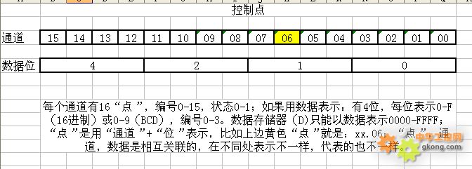

工控人谈电商
2013国庆活动
发表于:2009/6/3 12:23:41
很正常,他已经声明自己是新手。
欧姆龙的资料不慢慢实践,只看书是比较难理解,尤其是现在的资料------对以前(或很长时间)没接触过欧姆龙产品的人
建议新手了解
通道,位,数据位,等的关系

呵呵;上面的8192换成16进制就很好理解了;

这个是以4位为单位的;
用十六进制转换前为0020,转换后对应十六进制的2000;
