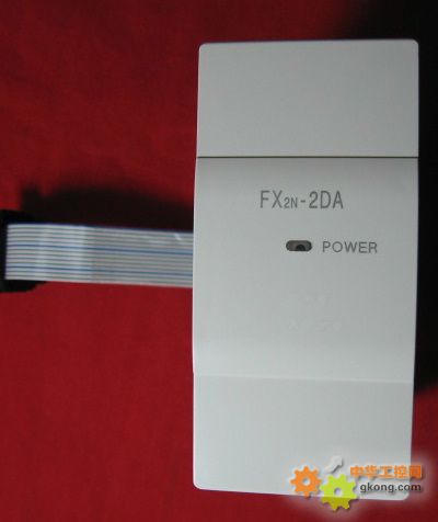

FX2N-2DA只是一个特殊模块,你要用这个还是要加个主机的

这个是需要把前面的插头接在FX1N/FX2N的主机上才能用的;

一根编程电缆连接主机与电脑,模块与主机连接
是不是电脑上没有串口啊,那就买USB接口的电缆
