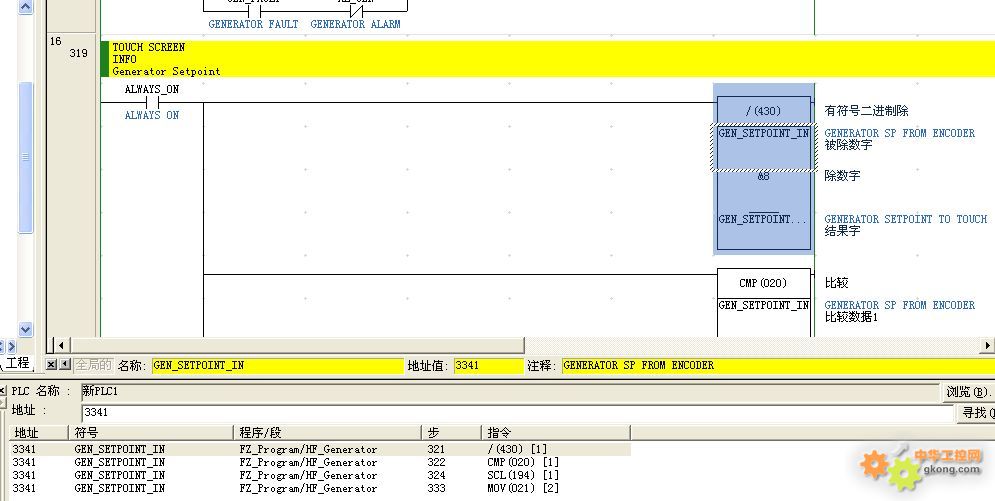

我现在想使用一个给定编码器通过PLC的SCL指令缩放后,通过模拟量输出模块输出0-10V的模拟信号控制固态继电器。想请教各位如何接线,使用什么指令?

你自己不是說了嘛,使用SCL指令……至于模擬量輸出使用MOV指令就可以了。

发表于:2009/6/2 13:51:52
可是编码器输出不是模拟量信号时脉冲信号阿~!

发表于:2009/6/2 13:57:04
以下是引用lj19820422在2009-6-2 13:51:52的发言:
難道你手中的PLC無高速輸入點?

发表于:2009/6/2 13:58:13
你要编断程序喽,将脉冲串变成数字量,再用scl
接线:根据你的编码器和PLC资料(你没给出产品,不能提供参考)

发表于:2009/6/2 14:25:44
以前的老设备上用C200HG时使用的是高速计数器。具体接线由于不方便拆下也没弄明白。
现在使用的是CS1G-H没看见有高速计数器,就更不知道怎么弄得了555555555

发表于:2009/6/2 16:04:26
呵呵;这种模块式的PLC如果用高速计数是要一个专用模块或扩展板卡;

发表于:2009/6/2 17:10:06
以下是引用lj19820422在2009-6-2 14:25:44的发言:
你把老设备上的模块资料找到看看,程序下载读读就欧克

发表于:2009/6/2 23:29:18
新设备除了模拟量模块,就是I/O模块,不知道这个值怎么输入的
输入在地址3341可是从那输入的呢?
我今天看了下编码器的接线,共10根线,2根是5V电源,剩下的应该有6根是A+ A- B+ B- Z+ Z- 了吧?,可是还有两根是什么啊?

发表于:2009/6/3 9:14:32
呵呵;看一下你的编码器是绝对值还是增量型的;
