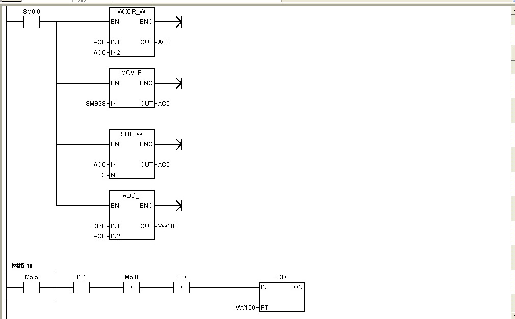

哪位能帮忙查一下,西门子S7-200控制器CPU前盖下的模拟电位器可调节什么参数?表情

可以当作电位器使用,输入值0-255,值存在SMB28/SMB29中,可以在程序中用于各种不同的功能,例如为计时器或计数器改动预设值等,西门子的手册上这么说的.

是一个8位分辩率的电位器,对应PLC的一个寄存器,可以当作定时的设定值;
如你工艺中有一个时间不能确定,可以用这个电位器作为调节器,根据不同的工艺调用不同的时间;
否则就需要用外置的定时器或用PLC配套的显示单元或人机;

smb28应用
smb28应用

smb28应用

还有一个很有用的地方,就是做模拟量!
如果你想调试程序,程序里又要模拟量的,而且你没有模拟量模块。那么可以用SMB28*131刚好是一个模拟量输入的量程。这样就相当一个模拟量输入模块了...
