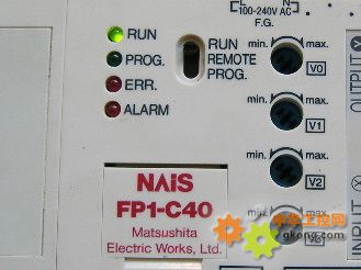

松下FP1-C40运行即ERR灯亮,和电脑连接,屏幕显示电池失效,换新电池仍然ERR灯亮,不知是什么原因?请帮助
松下FP1-C40显示电池失效,换新电池仍然ERR灯亮

有可能还有其它的错误,不能继续查错误信息吗?

那换了电池后还有没有显示电池失效

用软件清除错误,可能就消失了。松下的PLC报警后都清除一下。

程序丢失,换上后还是会报警的;
重新写个程序进去;

电池较长时间拔离主机,会出现存储器异常报警,连线在软件中选择清除PLC的存储器,即可。有的可能还需要重新对PLC断电重启。

如图;换上电池后,重新写入程序,如果RUN灯亮就正常;
如果还是有报警,查看对应的故障代码;
