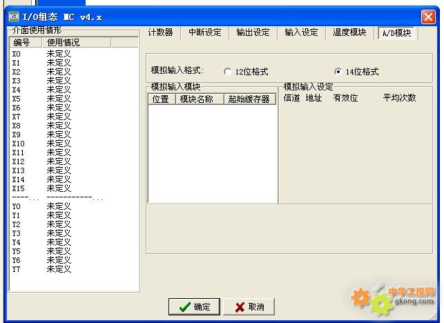

永宏PLC模拟量输入测压力的样例程序能发个吗?谢谢......

永宏來讀取模擬量非常簡單,只要根據組態的地址去讀便是了。
至于單極性以及雙極性的設置參照你模組的跳線設置,在永宏的手冊II中的模擬量部分也會有介紹。
图
如圖這樣的如果地址定義在3840,那么直接讀取R3840就是模擬量的數字表達,如果單極性且選定為14位模式的話就是界定與0~16383之間的數值。
如果你對應于壓力值為0-1Mpa,那么只需要使用線型轉換指令LCNV(FUN33),根據你想整定的方式:兩點,三點……等等去整定你的數字。
如果你思路清晰的話,那么不整定也無妨。
以上

我的怎么是这样的?

我的怎么这样的?

以下是引用zzx2967410j在2009-5-31 8:52:14的发言:
我的怎么这样的?
选择左侧的IO配置状态,然后添加模拟量模块。

用到一个啥模拟量板,内置于PLC的,不用外加扩展模块的,请问..........这个怎么搞呀?
