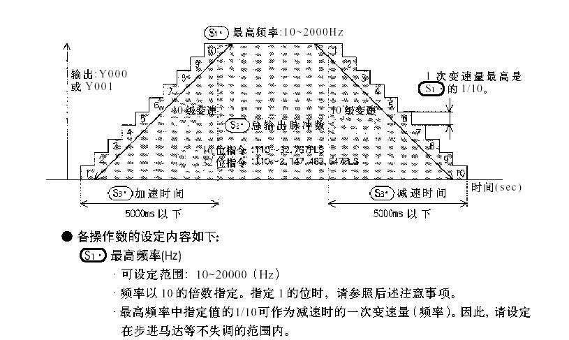

请教大侠:我现在用plc的plsr指令控制步进电机,指令参数设置格式:plsr s1 s2 d y0,plc与步进电机之间用驱动器连接,有以下问题:
(1)资料说s2要大于110指令才有效,这个110与驱动器细分方式有关吗,应怎样设置.
(2)资料说用寄存器d8040检测y0输出脉冲个数,可我检测的数就是不对,
(3)如果s1里面的数改变,也就是说改变频率,那么发完s2  指定的脉冲个数用的时间一样吗?

S2为总输出脉冲数;
如果频率改变,那么相同脉冲用的时间肯定是要变的;

D8140是计数脉冲个数的,不是D8040,频率变化,时间也会变化的

那应该怎样计算不同频率时发完指定脉冲所用的时间 呢?

按上面的图可以算出对应的时间;
