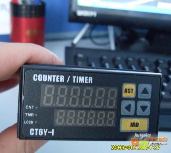

就是这样的计数器我该怎么样接啊?是用什么电器来控制它呀?

没有其它图或是说明了吗?
1到5,8到13应该还有说明的吧

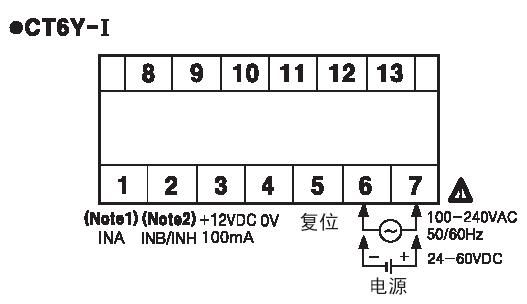

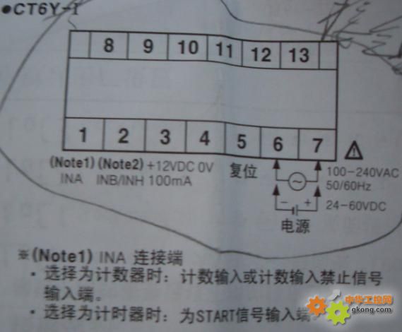

8~13是空端子;
1、2、5就是输入端;

应该是1 或2 和4接传感器
8到13可能是输出接点了
公共点  常开和常闭点

6,7接电源。
1,2输入信号,你可以接任意一个。
5用来复位

这上面不是写的有吗

6,7接电源。
1,2输入
5是复位

上面是CT6Y的型号,是带输出的;
而CT6Y-I的型号只能计时或计数,不带输出控制的;
