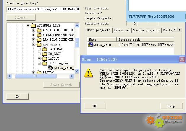

各位大侠我在安装西门子s7软件以后,打开电脑上的程序,这个程序是个韩国人编写的里面有一些韩文,但是我的s7软件就是打不开,出现上面的内容,别的程序都可以打开,这是为什么 ,请大侠们指导一下,万分感谢!!!!表情表情

图在哪里

这是因为这位韩国人在建立项目中的属性未选定允许其他语种打开。

请问楼上的,那现在该怎么办?求教

图在这里,谢谢大侠们!!!

装一个MICROSOFT APPLOCALE可解决,如不会使用请到网上搜索相关教程
