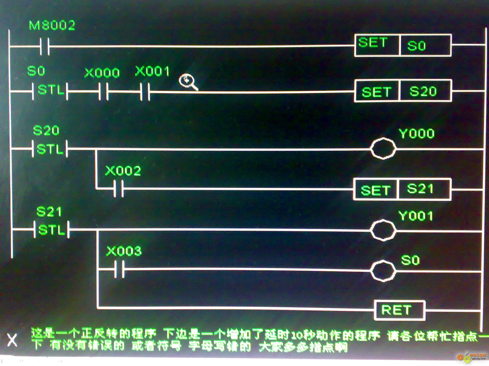

我是个程序编辑初学者 大家多多照顾啊 我要问的主要是第二个程序是我增加了一个时间继电器让延时10秒启动 大家看看我改的有没有错误 符号 字母有没有标的不对的地方 大家帮忙看看 第二个梯形图能不能这样改啊

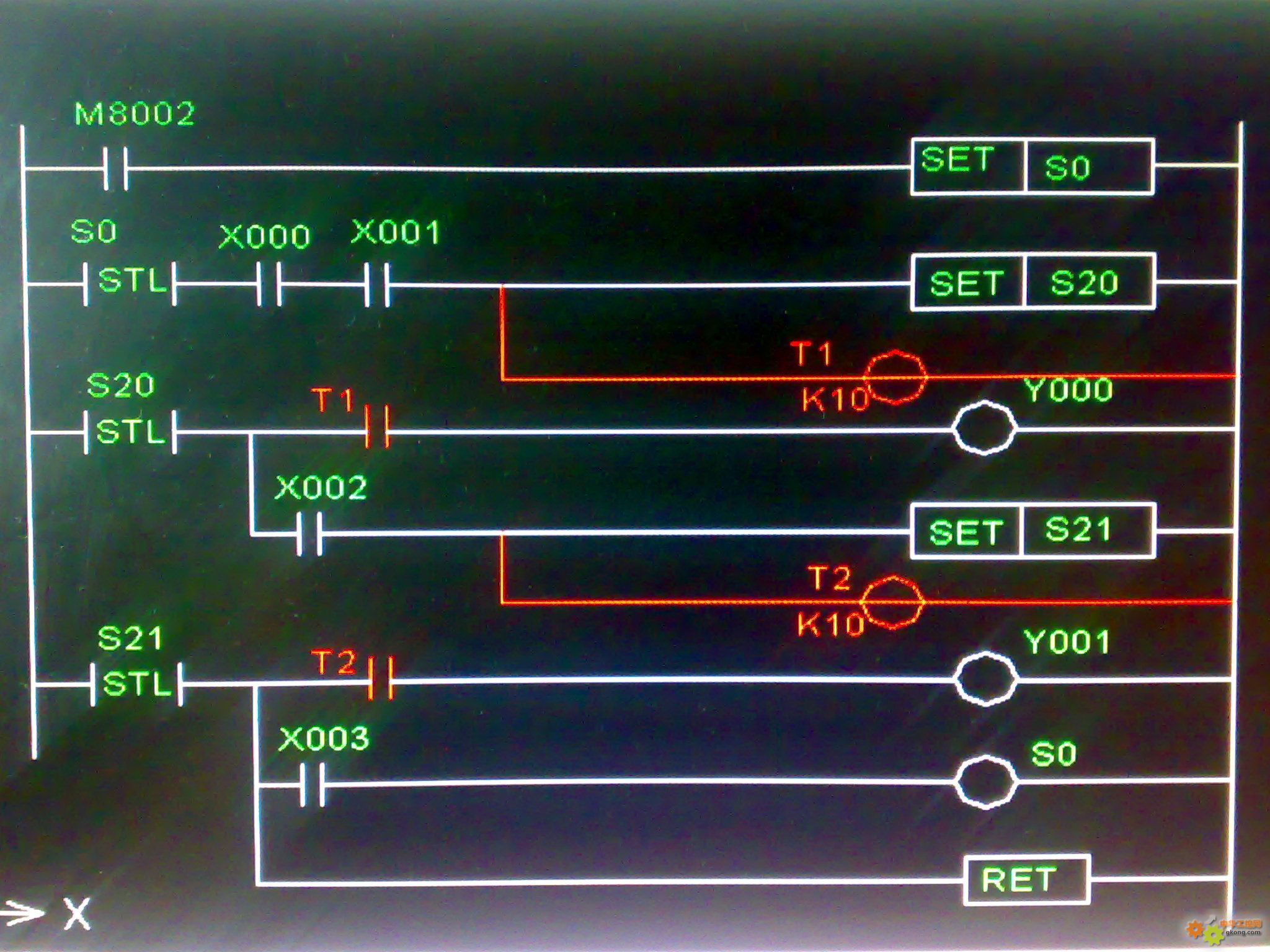

001
就是这个
有人说这个程序不对 我不知道怎么改 正反转增加延时10秒启动 怎么加啊 大家帮忙啊

加的有问题,只要前面条件一成立,SET执行,就到下一步了,定时就没有作用了
这图是怎么抓的,哪里来的

错的,把线圈改成置位与复位

不对的,要时间继电器座转移条件
