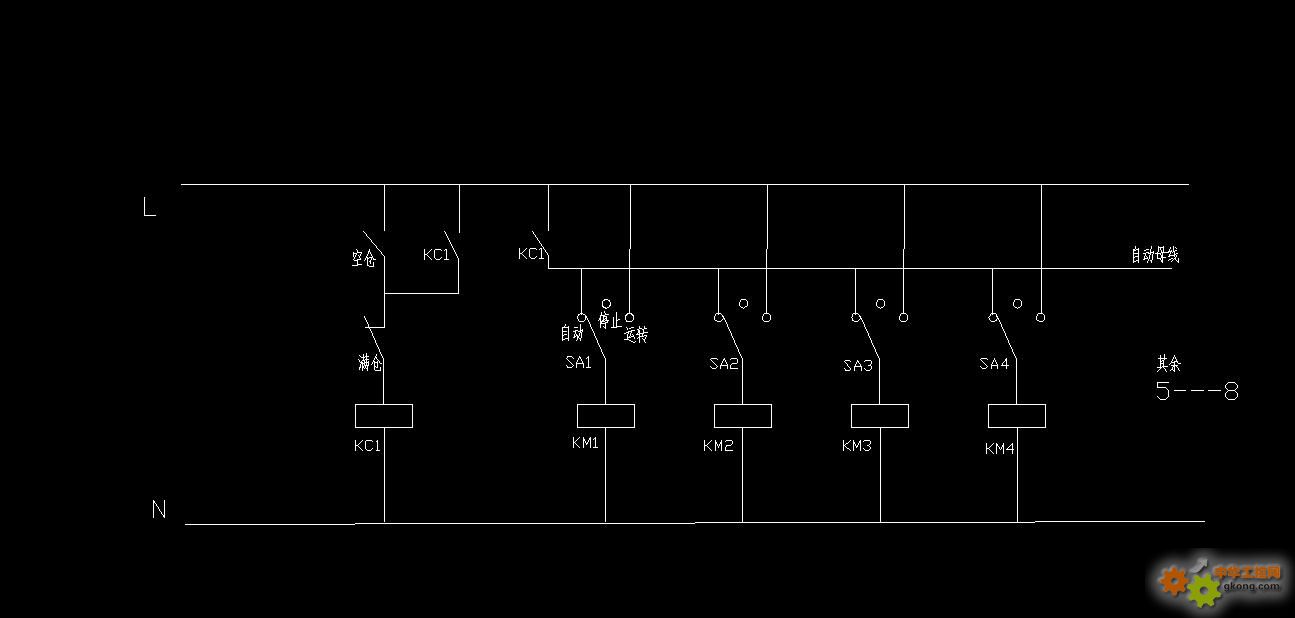

可以,上下限位控制一继电器自动启、停;此继电器带动一"自动母线",每个喂料机可用三档位开关切至“自动母线”“停止”“手动母线”

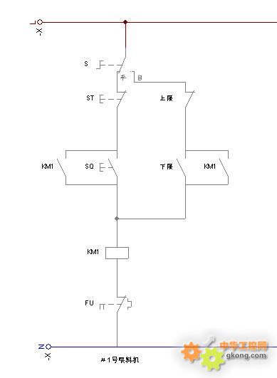

发表于:2009/5/15 19:51:27
我设计了一个看看行不行?大家给点意见,谢谢
4140
doorcontrol
文章数:2124
历史总积分:4140
注册时间:2008/6/24
发表于:2009/5/15 20:08:45
上图单独控制1#机应该问题不大(但变频器必须手动设置).但离<现在想实现的功能是:假设我现在用#1-#4喂料机给料,料满后停止,当缺料时在启动时还是自动启动#1-#4号喂料机,其它的不动。相当于有记忆效应,8个喂料机还可以手动单独控制。还有这8个喂料机都是带变频器控制的。>的要求还差远了.用继电器逻辑搭出符合要求的电路,无论价格还是复杂程度都比PLC难度高,何不买个便宜的PLC,也来"高科技"一下呢.

原理简图

发表于:2009/5/15 21:08:18
回6楼,我单位有原有的设备,就是想改造一下,现有喂料机都是变频器控制的
