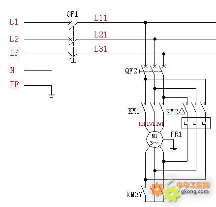

星三角控制电路,三角形接法时图上电机接法已标出,星形接法时应怎么接?就是U2、V2、W2应怎么接才能防止缺相与同相位?急……望高手回复。万分感谢!

怎么没贴上图

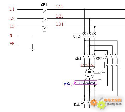

W2   U2    V2

是这样吗?

对的,按上图的接法!

谢谢,那V2  W2  U2可以吗?

两者有什么区别?

星形接法时就是U2、V2、W2,与U1、V1、W1保持同相位.接错后电机反转,有可能损坏设备.
