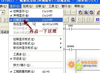

不小心点了 编辑里的  文档生成  注释编辑, 程序之间就空隙很大如何解决

按你的操作后,“显示”菜单下的“注释显示”前面会出现个勾,造成显示空隙很大
到,“显示”菜单下的“注释显示”上点一下,勾就会去掉,问题就解决了

在“显示”栏里把“注释显示”的勾去掉(点击注释显示)。

如图
