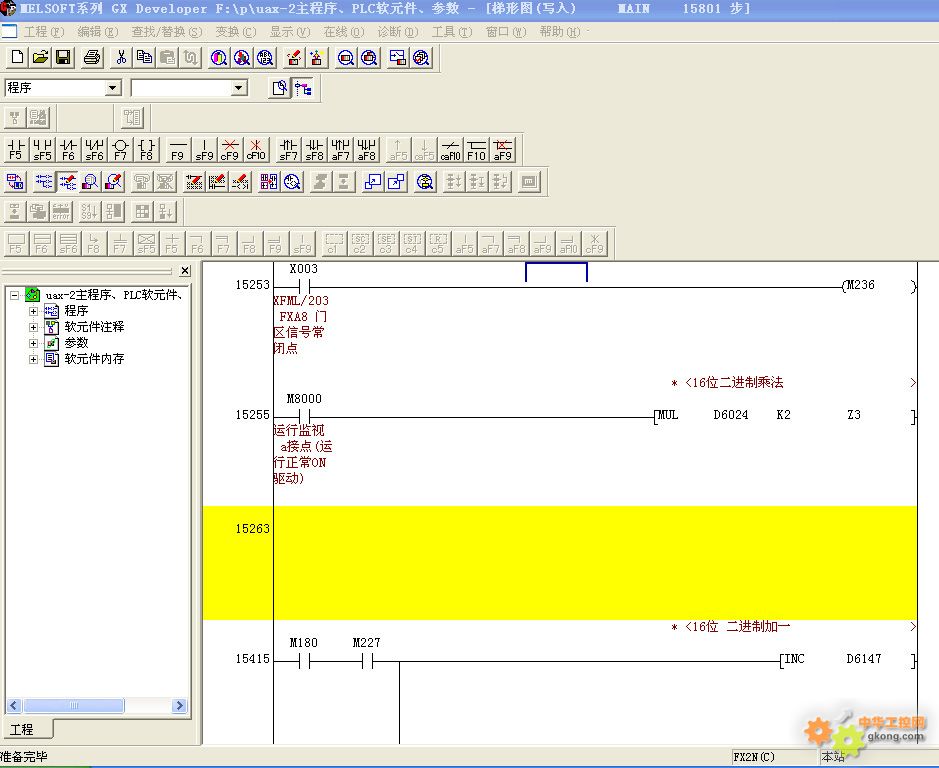

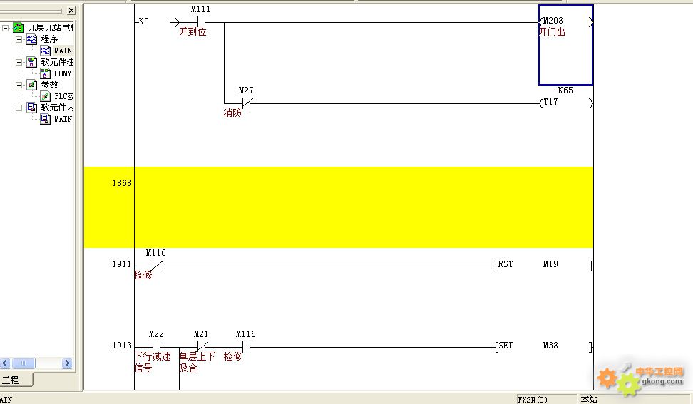

如果沒有更改過工具下顯示色改變功能的話,那么這個顏色代表變換出錯部分。
以一個例子說明:
在早先的FXGP軟體中對于一行梯形圖的行數無限制。
LD M0
OR M1
OR M100
OUT Y0
這樣的程序在FXGP中合法,但是在GPPW中不合法,GPPW最大每個梯級行數為24行。
因此,在GPPW中的程序就成為了
LD M0
LD M23
OUT Y0
鑒于此狀況,當用戶使用FXGP寫程序后,將其下載至PLC中,而用GPPW讀取,就會存在不可轉換的錯誤發生。
上述只是眾多不可轉換的原因之一。

43步,串联的接点太多;

转换到FXGP_WIN-C下打开就可以正常了;
或在程序中加入几个中间继电器过渡一下,不要超过24行也可以;
