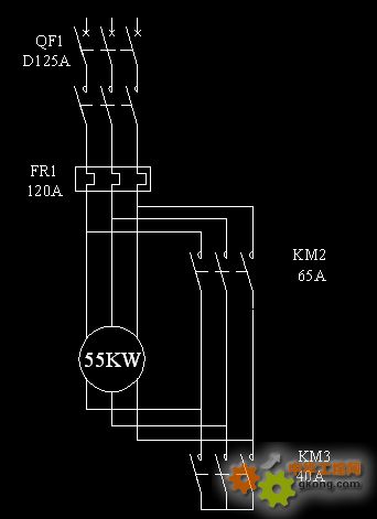

大家交流一下,看看这个两个图有什么不对吗.

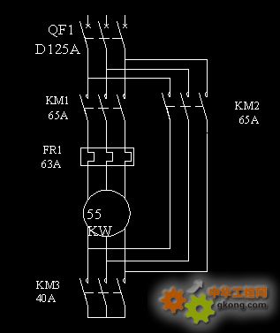

第二个图过热保护器的位置不对电机在星启动不能转换时容易烧电机
第一个图接触器的容量选的太小触点容易烧毁

第一张图KM3选的太小了,很容易就能烧坏

查发一些资料,说说我现在的理解:
只说第一图。电机功率为55KW,则额定电流约为55*2=110A
因此在星形启动时的电流为110/3=37A,因此KM3可选为40A.考虑到余量的问题,可以选比40大一些的接触器。就选50A的吧。
当三角形启动时,线电流为110A,但KM1,KM2的电流均为相电流,即电流为110/1.173=63A.选65A刚好合适。是不是选用80A的正确一些。由于热继电在相电流上,可按照63整定。

第二图中,热继电在上面,为什么会烧电机呢。不理解????

楼主的接触器按实际电流1:1选配不当,应按1:1.5选配。

第一种就可以了,不用都过热保的,都过的话,也不用那么大的了

三个接触器的星三角降压启动通常选择图一的接法.参数选择基本OK!

还有看你是用在什么设备上了.理论是这样  主要看实际现场了
