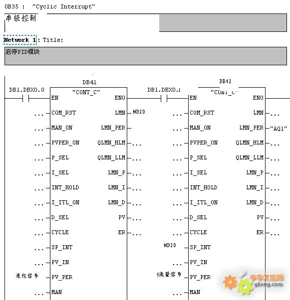

串级控制程序

请各位大侠指教!!!!!
