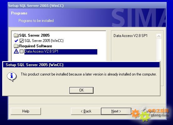

如图,在选择“data access v2.8 sp1”的时候,弹出错误提示,意思好像是已经有更新的版本安装到我的电脑里了,可是我从来没装过啊!
如果我不选择这项,数据库会不会安装成功呢?

DATA ACCESS并非西门子组件,而是OFFICE组件,你的PC上安装过OFFICE吗?
如果你的PC上存在更改版本的软件,不安装不会影响SQL~
