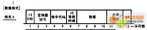

我用三菱2N的PLC与三菱变频器通信,我要在PLC上改变变频器的运行频率.我要把频率写到那几个寄存器呀,是D16至D19吗?
图片上不了
RS D10  K12  D30  K10,

我看了下RS指令的说明,好像应该是D16-D19,不知道对不对

发表于:2009/4/17 21:36:56
从D10开始依次放的内容如下图
按8位传送时
频率是放在D16到D19四个中

取决于你的发送准备指令  RS D10 K12 D30 K10
   D10      D11 D12     D13 D14         D15       D16 D17 D18 D19      D20 D21
ENQ H05     站址        指令代码       等待时间         数据                     效验码
