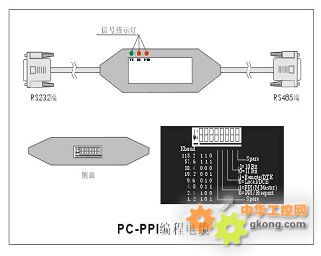

PC/PPI Multi-Master Cable  光电隔离型西门子S7-200 PLC多主站编程电缆,内置RS232C/RS485转换,带8个DIP开关,支持PPI协议 、多主站PPI协议、高级PPI协议,及187.5Kbps高速通讯
一、使用方法:
为了取得最佳性能,S7-200 RS-232/PPI多主站电缆作了工厂设置,该设置可在STEP7-Micro/WIN 3.2 Service Pack 4(或更高)编程包中找到。RS-232/PPI多主站电缆的出厂设置和PC/PPI电缆的不同。若需根据具体的应用来配置电缆。
STEP 7-Micro/DOS不能对CPU 为221、222、224、226、226XM编程。如果使用PG/PC的串口编程,则需要使用PC/PPI电缆。
S7-200 RS232/PPI多主站电缆在经过配置后,可以和PC/PPI电缆一样操作,另外,再将设定开关5设置为PPI/Freeport,并选择了需要的波特率后,该电缆可以和任意版本的STEP 7-Micro/WIN编程包相兼容。
通过相应的配置后,可以利用RS232/PPI多主站电缆和自由口通讯功能把 S7-200 CPU 连接到许多和RS-232标准兼容的设备

还有二呢,这么写太不详细了,内容也不全呀。

现在买的都是USB接口,而且没有DIP开关来调了

呵呵;
国内仿制的当然没有DIP设置了;
