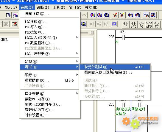

各位大虾好!
我刚刚接触三菱的PLC,现在有一个问题是如何对软元件强制ON呢?(用GX Developer7.0连接FX2N)

编程软件中有“软元件测试”选择项,点击后出来对话框中可以对位元件强制,也可以对D数据寄存器赋值

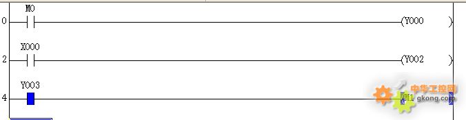

后来我添装了GX Simulator6-C调试模拟软件可以对输入X位元件进行强制
但不能对直接对Y位元件强制,这是什么原因啊?

呵呵;这是仿真软件,是模拟PLC的;
强制Y输出是用真实的PLC来操作的;

Y是可以强制的,你的不行,是不是别的地方又用到了对这个Y的控制

下面的图是用仿真软件的,
强制Y3接通

4楼的应该正解!我用的是日文的编辑环境,中文的编辑环境和日文的应该有一点不同,具体的由于中文的我没有用过,所以也不好说。那就谈谈我的经验,在模拟的环境下,三菱的plc提供了相应的工具来解决上述的问题,可以进行位元的置位,计数器的清零,寄存器的付值等,很方便的!对于楼主所说的情况,可能是用于别的地方对Y的值又进行了输出。具体可以查找一下,特别的块付值的时候,很容易出错的!
