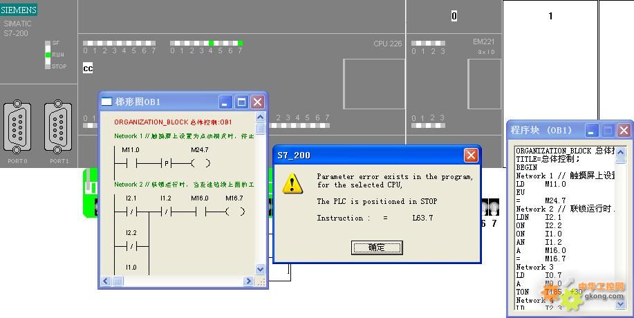

大家看看这个是什么问题,怎么解决啊

我也出现了这个问题,有人回复吗

看看这个网址,我觉得有用。
http://www.tuxw.cn/blog/article.asp?id=55

说程序中
= L63.7
这条指令是不被plc所支持的,所以导致plc停机。
看看程序中是否真的有这个语句。

楼上的可能行 很大 但是这个仿真有两个版本
