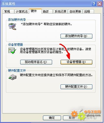

电脑串口通讯在那里设置。望各位说一吗

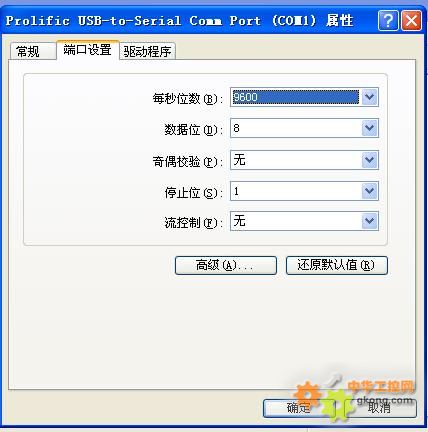

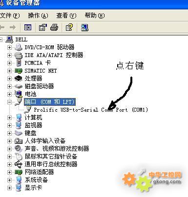

控制面板——》系统——》硬件——》设备管理器——》端口——》通讯端口(右击,选择属性)
然后在端口设定进行设定。
以上

与外围终端进行RS232通讯时,注意选用的COM口及对应的设置要相符;
