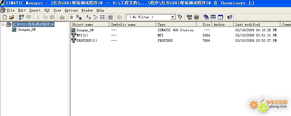

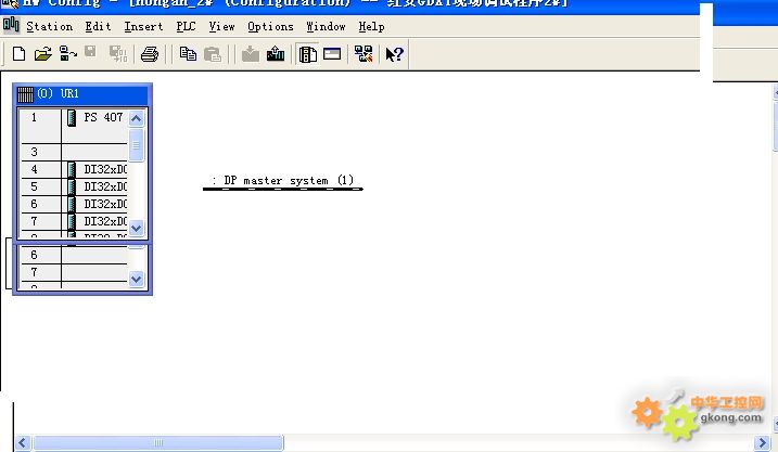

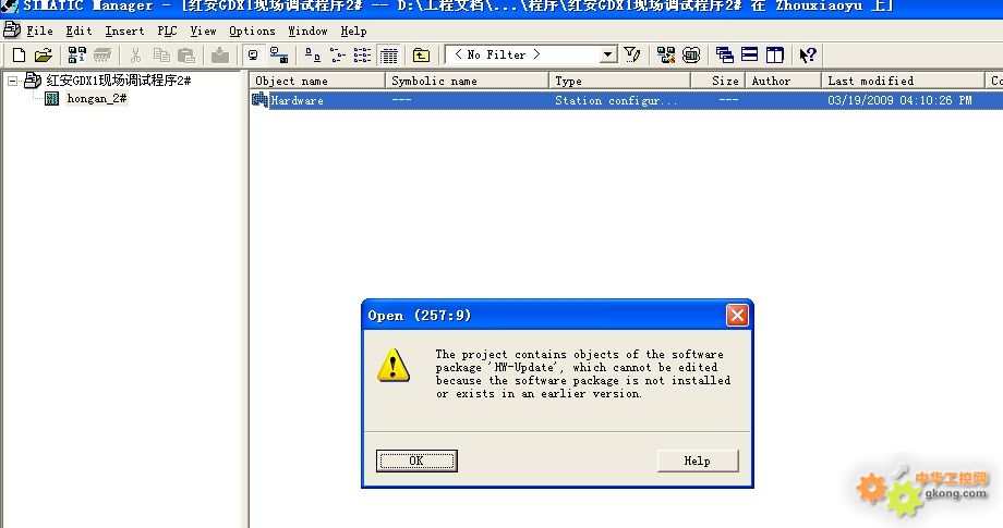

本来好 好的项目可到宾馆打开的时候突然不见了,怎么办啊?明天还要到现场调试呢,请各位大侠帮我解释一下,以下是我抓图,上面有我打开工程项目时的步骤和系统提示,硬件配置里面的CPU丢了
看到底是什么原因导致项目丢失的?

硬件升级之后再尝试能否打开

硬件升级了,还是没用的

提示说你硬件更新的软件包没有安装或有一个较早的版本,你安装一个最新的试试。

直接硬件更新试 一下
