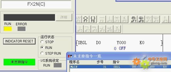

我只是想改变D0 的值 来看看 输出Y的输出是怎么样的?
结果还不支持...难道是FX2N的CPU不能用?  还是编程错误?或者其他什么问题?
请教下这条指令该怎么运用呢?   谁能带图解说一下吗?在这先谢过了.

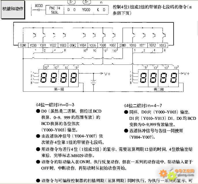

FX2N支持;
接数码管显示用的;

仿真软件不支持这个指令的仿真,
PLC选用晶体管输出型,具体应用如下
