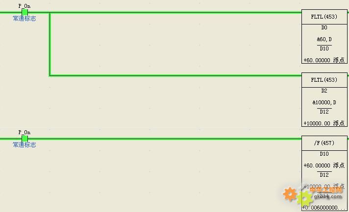

关于浮点运算的
比如计算一个系数 0.00064
用64除以100000
总是溢出
如何实现?
谢谢!

可以参照此程序。

你要先将60与100000转换为浮点数,然后再用除法计算。
