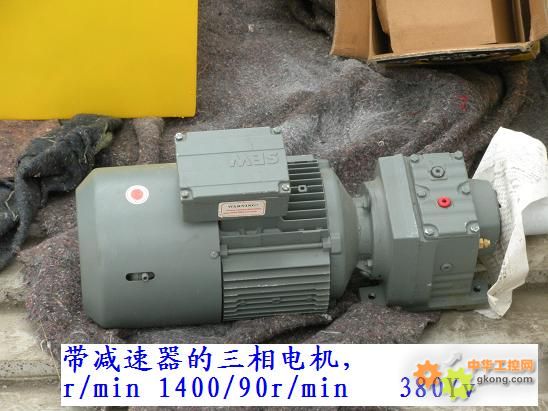

1.1KW的三相电机正转时为正常转速,反转时要减慢2\1速度.成本考虑不要变频器.(用在快速卷帘门上)谢谢!

电机图片

由于开关较频繁,要求电机不能热.

不用变频器的话就只能在减速器上作文章了,正转时投一组齿轮,反转时投另一组齿轮!

能不能用两组电机?

方法有很多,但应该是用变频器成本比较低,可以买个国产的或者二手的。

翻转的时候采用降压运行方式不就可以了嘛

要不就用变频要不就用齿轮变,好像没有别的办法。

用双速电机不就行了吗?2/4极

你的意思我懂了,东西都买回来了,据我看,不用变频,办不到。
