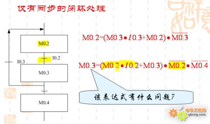

这个图哪个是错的

这两个式子哪个是错的  还是都错了 错在哪里 告诉我谢谢   图没错 我说的是式子

就表达式本身看不出来

关键是你想表达的意思是否能在所列式中体现

公式没问题

哈哈 第2个 是错的  大笨蛋
