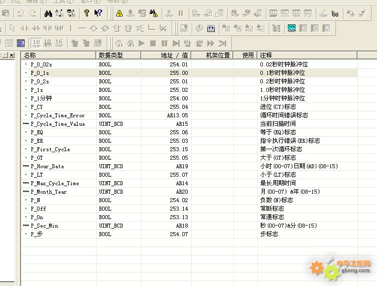

这是CX-P的截图,全局符号部分的,我想问的是表中的地址,如255.01指的的是哪部份的存储区,是IR部分的吗

这是图

是SR部分的;

明白啦,非常感谢
