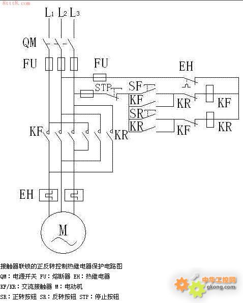

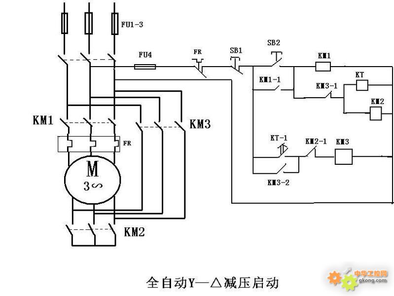

请教:三相电机,用交流接触器及断路器和起动、停止按钮开关,怎么实现控制,给个电路图吧

4770
大名小名
文章数:2551
历史总积分:4770
注册时间:2008/10/26
发表于:2009/3/15 23:06:14
三相异步电动机正反转启停原理图
三相异步电动机星三角降压启动原理图
优秀是一种习惯!
