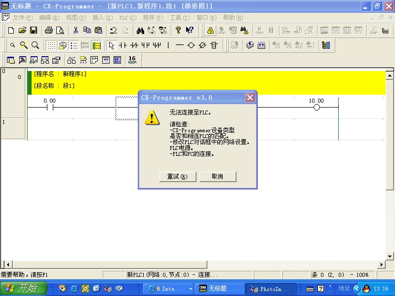

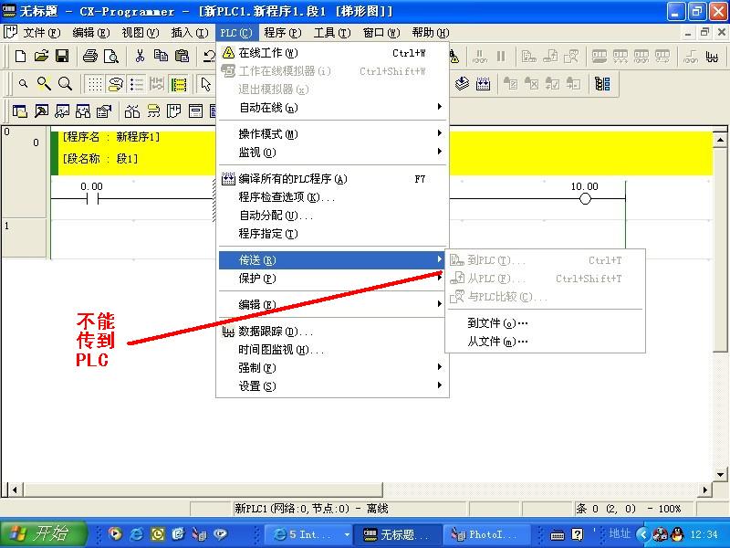

我保存的程式无法传到PLC,如果用自动在线的方式程序又把PLC的程式读出来。把我保存的程式关闭了。PLC怎样清除里面的程式。还有就是CPM1A的PLC的运行,不象三菱和松下的一样在板面上有运行开关一定要用软件才能运行吗?

从图2中看你没有在线怎么能把程序读回来呢,迷惑中……。如果不能在线肯定不能把程序下载到PLC中了。

软件设置首先需连接PLC,如正确的话变为在线模式,此时可以写一个空的程序下载到PLC内,PLC的程序就会被清空。

如二楼所说,你应该是没有在线.先选择在线后才能传送的.

六楼的朋友,选择在线的话读回的应该是PLC的各点的状态,而不会将程序读回吧,你将程序传入即可。
