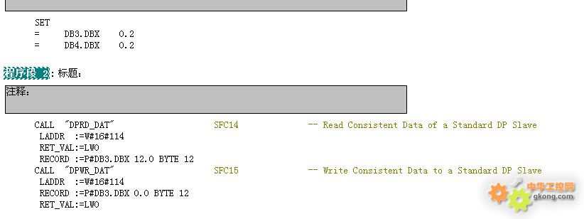

请教一下,不知为什么要置位DBD3.DBX 0.2和DB4.DBX0.2这个两个位为1,这两个位不是在SFC14和15中上能字出再的读写吗?
