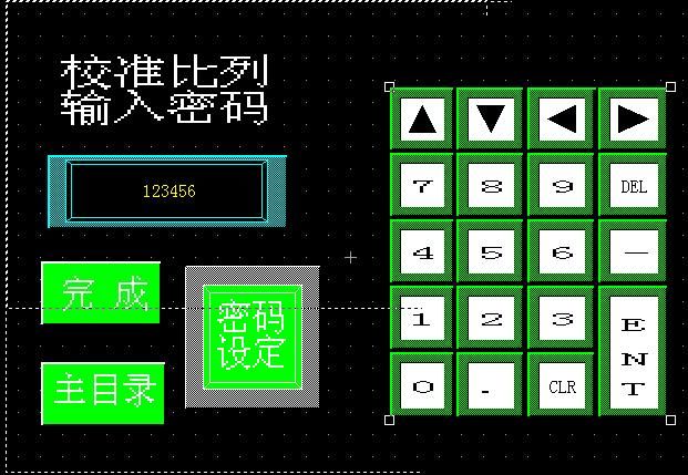

大家好:
我想在进入某页时设置密码,但不想在安全等级上设置,系统自动弹出的画面功能少,我想用这个页面控制
、摁完成进入下一页,摁输入密码可以改变密码设定值,
呵呵,帮忙看看哈

需要用D脚本来配合使用.

能详细点吗?呵呵

够详细了吧.

非常非常感谢!!
