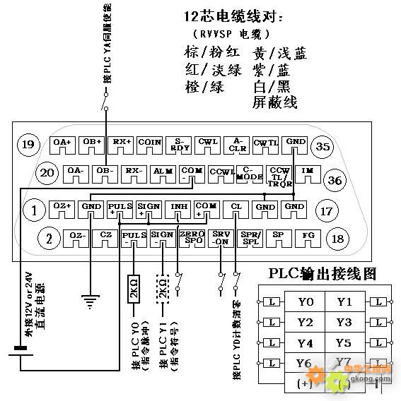

我是新手,关于伺服脉冲模式的选择应该怎么选择?
PLC那方面怎么弄?
晶体管的
我现在有个PLC输出集电极,松下伺服,我根据松下手册,将PULS1和SIGN1接24,PULS2和SIGN2分别接PLC的Y0和Y1
当我伺服选CW/CCW时候,我使用的相对定位,结果正数脉冲正常运行,负数脉冲就一直运行到头直至报警,PLC显示Y1方向一直亮的,但是我就发了1000个脉冲而已啊
后来我换成了脉冲+方向,相对定位,结果正负全一个方向,不撞
我糊涂了,谁指教下

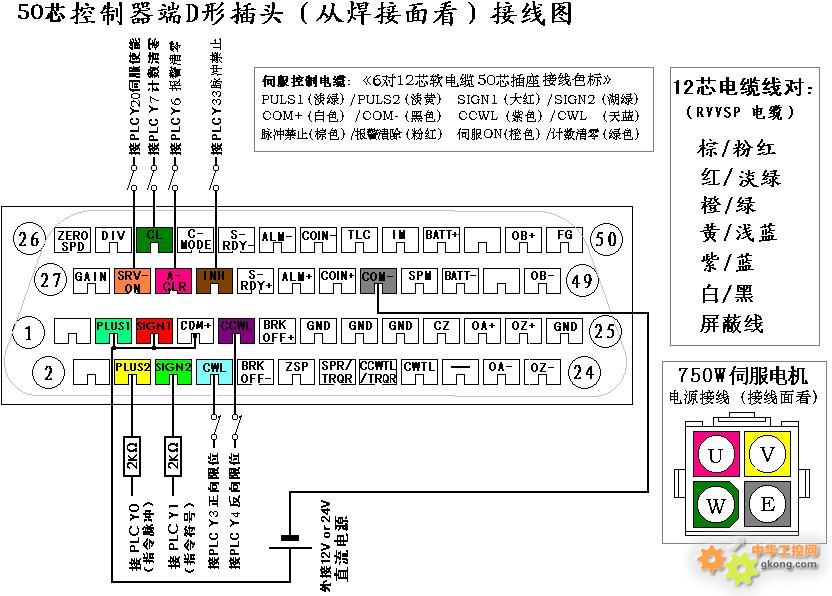

不知道楼主用的松下的PLC和伺服具体是什么型号?我只能提供两张自己做过的图纸供参考:
至于PLC,只要用“向导”设置几个必要的参数就能自动产生最佳程序,一般不会出问题的(除非你输入的参数有问题)。

还有,楼主你要按照手册对伺服控制器做一些参数设置。有时一个参数设错,够你忙活几天的。如你设置成CW/CCW就应该将PULS1和SIGN1接24V没错,PULS2应该接Y0(脉冲)而SIGN2接PLC的Y1(方向),不管正转反转Y0灯都闪亮(高速脉冲状态灯会暗一半)直到停止时熄灭,而Y1只有正转亮、反转不亮(或相反)两种状态。
