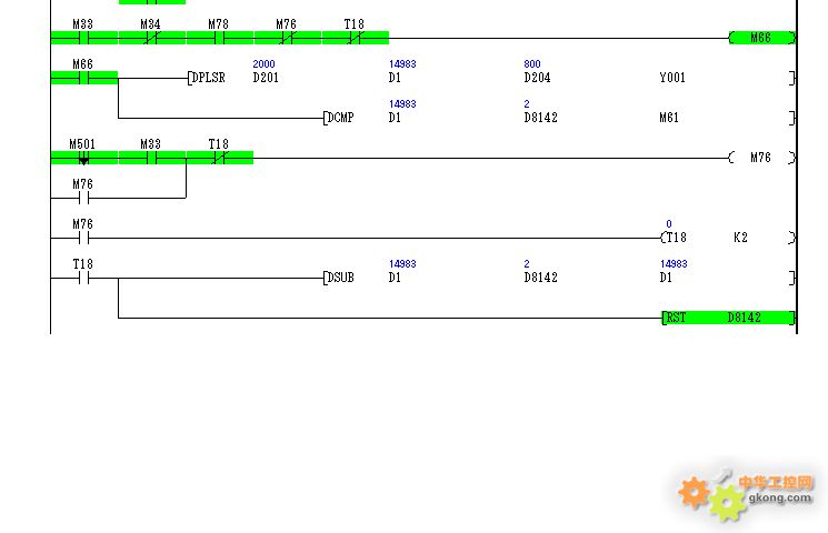

昨天还好好的,今天不知道怎么回事
我按按钮,让Y001有脉冲输出,但是D8142的计数却总是在0~4脉冲之间徘徊,不是说我步进马达转多少圈,就计数有多少脉冲,请问这个是什么问题,我从来没遇到过,真是奇怪了!
补充:还有一种可能性,D8142没有达到我DPLSR预期要输出的所有脉冲,只输出了一大半,郁闷,这到底是什么乱七八糟的问题~

我也没遇到过,D8142是Y1的输出脉冲的累计或是计数,32位的
你用的什么指令,D8142其它地方有没有用到

就是这种现象,我一直踩着按钮,但是D8142始终只在0~4之间徘徊!

发表于:2009/2/20 21:46:00
你给D8142复位了,当然就不会增加了
说说

发表于:2009/2/21 8:38:26
以下是引用lixiaobai在2009-2-20 21:46:00的发言:
你给D8142复位了,当然就不会增加了
我去除了,还是不行!

发表于:2009/2/21 22:21:17
程序错误,把M76那个整条语句删好就好了,楼主学了很久了,好象没有多少进展啊。
注意学东西不要钻牛角尖。也不要动不动就上网求助,这样不利于学习。
