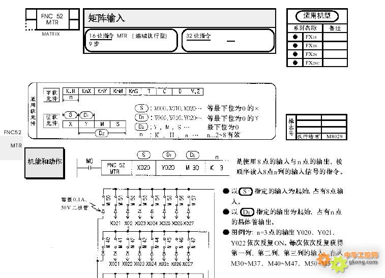

想问问在三菱的注塑成型机的输入中有这样一个名词"矩正输入"是什么意思表情

呵呵;
是矩阵输入吧;

发表于:2009/2/17 14:27:20
矩阵指令的格式如下:

发表于:2009/2/17 20:14:43
基本的意思就是可能用少的输入点完成多的输入按钮的不同动作

发表于:2009/2/19 13:42:57
是矩阵输入,不好意思,谢谢,我基本明白了,谢谢
