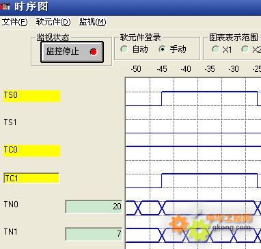

GX Developer在监控定时器的时序图时,左侧有TS0/TS1,TC0/TC1,TN0/TN1,我知道TN0/TN1时代表定时器的当前值,前两个各代表什么意思呢?

这里是时序图的截图

TS代表触点
TC代表线圈
TN现在值,也就是当前值
