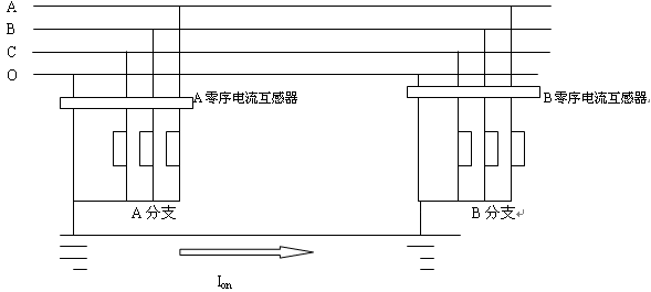

第一、工作零线的绝缘电阻过低。如图1所示,A分支和B分支都装有零序电流互感器。B分支三相负载平衡,A分支三相负载不平衡,其零线上有较大的工作电流Izn流过,使工作零线有一定压降,如果两个分支的零线对地绝缘电阻过低,则A分支的零线工作电流的分流Ion,经过大地流向B分支回路。此时,从两个漏电保护器上都能测出漏电电流Ion,所以两个保护器都误动作。因此,必须重视工作零线的绝缘水平。

第一种不知道是不是真的这样,如果真的是这样,那么现实中可就不好弄了
