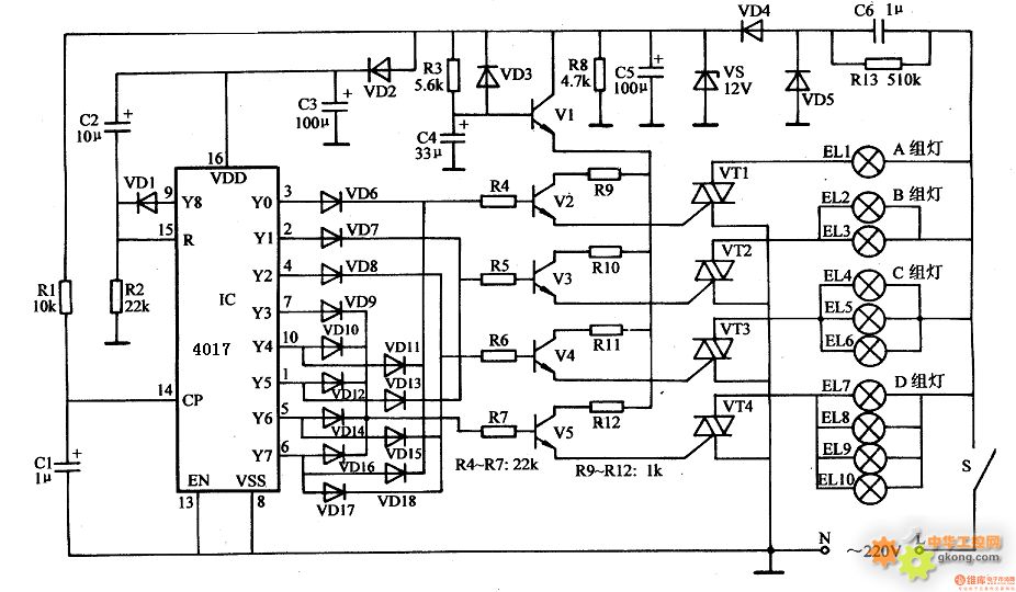

我家里有个开关 开一下一盏灯亮,关掉再开一下两盏等亮.何解?

电路设计完全可以实现。

等里面有个分组器可以带两三组灯
那个分组器二十几块钱
女人荣耻:以饭后洗碗为荣,以不做家务为耻;以按时回家为荣,以彻夜不归为耻;以和睦婆媳为荣,以刁难他人为耻;以照顾小孩为荣,以整天去玩为耻;以听老公话为荣,以指挥老公为耻;以温柔体贴为荣,以泼辣刁蛮为耻;以精打细算为荣,以铺张浪费为耻;以科学保养为荣,以乱吃零食为耻!

现在的新型灯具中常有使用这种控制的,在灯上安装有专门的控制器,在墙上只用一个开关就可实现。

如果灯里面有分组起的话,那么开一下两盏灯会同是亮啊,而不是开一下亮一盏,关掉在开亮两盏,我没遇到这种情况,但可以肯定灯里面有控制器,要不在灯具上!

我家的灯也是这样的,我猜想应该是装在电灯里的分组器

吊灯控制器  电路怎么无法上传了?以前可以的?请朋友指教
