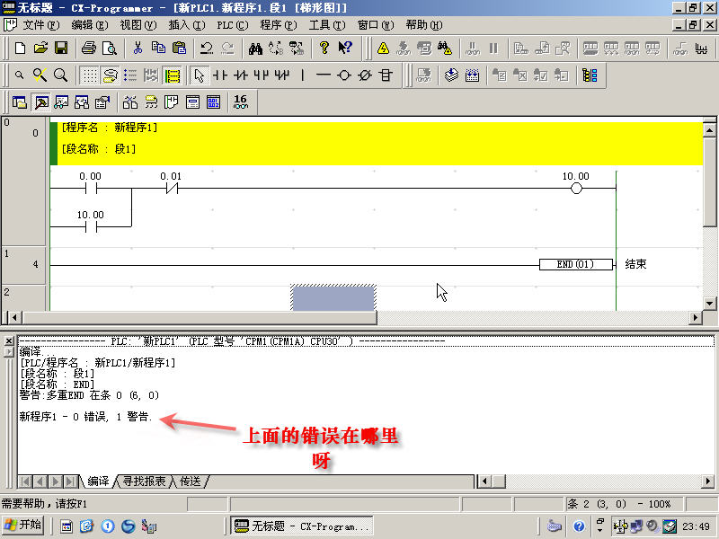

我以前学三菱的,现在学欧姆龙,以前从来没有见过,大家不要笑话,下面的一张图片是我刚学遇到的问题,请大家给我解悉一下。

警告而已.
並無錯誤(您的圖不是非常清晰).再貼一張如何?

把你的END指令删除,就可以了。
本身已有END程序段,你可苦在加一个END指令?

你的结束命令写重复了,只留一个就可以了!

不用写end指令,系统自加了

以下是引用lsllhd在2004-7-7 8:55:00的发言:
把你的END指令删除,就可以了。
lsllhd说的完全正确,点击工具栏中最左下的图标可以看到程序段

没错!
END指令程序会自动加进去的!
