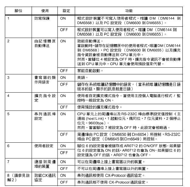

我司有台立式塑机,采用欧姆龙CQM1H,CPU51,PLC现上电出现错误灯亮,我认为可能CPU有问题或程式掉了,我想把另台机的程式传上来再传进这台机,我不知道如何传上来,另外DIP开关如何设定才能上传?谢谢!

这个如果是有密码而且你不知道密码的话可比较麻烦了;

CQM1H CPU上DIP开关具体的定义如下:
