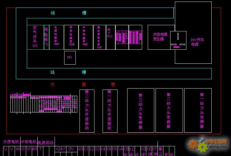

楼主是说电控柜本身的设计还是电控柜元件布局的设计?
如果是柜体的设计就是机械设计的范围了。

部局

布局要考虑走线的合理
各个电器元件之间的散热通风
还要注意美观实用

今天上午刚刚攒了两台PLC 控制柜啊,十分同意楼上的说法,走线,通风散热,最后要是美观啊。向艺术靠拢~~呵呵

建议楼主到这里去看看吧,电控柜设计规范:
http://hi.baidu.com/letian_chang/blog/item/5db07d3139d3681aebc4af9a.html

请注意今后发贴不可以就发一个标题,要求把你的所想的东西写出来。
我的布线工艺也不是很好,所以不敢说什么了,不过现在的线一般都走线槽,别短路就行了。

强电、弱电分开走线
功率元件的散热空间

还要注意以后的维护方便!
